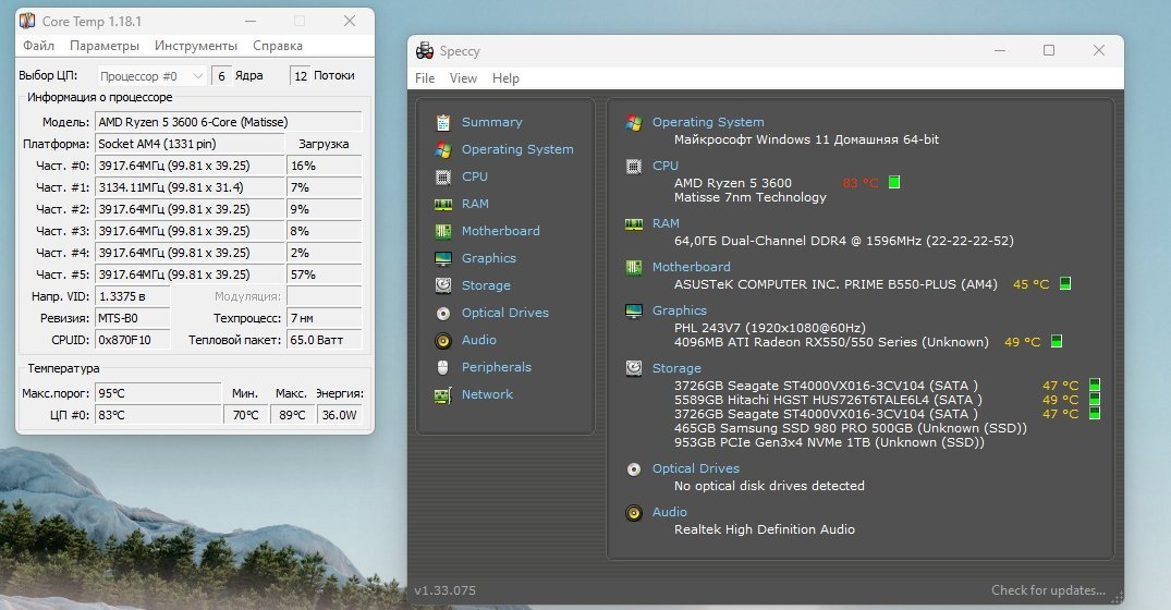

Как можно отвечать на такие вопросы - стоит ли менять термопасту или нет? Нам откуда знать, каково ее нынешнее состояние.) Если раньше не поднималась выше 85, а теперь поднимается - наверное есть смысл ее менять и чистить всё. Да, все источники примерно так сообщают. Можно вроде запустить тесты на троттлинг, поищите. -

Корпус у меня тесный и охладитель процессора компактный-на скрине. Или может термопасту стоит поменять... Но это надо полностью разбирать. Да и выше 85 она обычно не поднимается-почему и было раньше выставлено 90 градусов. Но тем не менее. Можете ответить на конкретные вопросы или нет? -

Только об этом хотел написать.) Достижение такой температуры при обычном полном скане - это ненормально. -

А чего он у вас вообще греется до 95 градусов? Надо систему охлаждения смотреть. все это обычно включается / выключается / настраивается в BIOS -

Ситуация такая. Установил вчера новый 21.22.7.466 Премиум-установил начисто с удалением старой версии. Вчера запустил полную проверку-остальные проверки-быстрая-фоновая-поиск уязвимостей-пройдены до этого успешно. Проверка уже подходила к концу-проверил 99% -длилась 14 часов и комп отрубился. (не переходить в сон до завершения проверки выставлено) Я так полагаю что отрубила его программа CoreTemp-там было у меня установлено 90 градусов для отключения (процессор Рязань 5 3600-максималка 95 градусов). Полагаю-потому как журнал в CoreTemp был отключён. Сегодня включил журнал в CoreTemp и выставил 95 градусов для отключения. Снова запустил полную проверку. Но вот такой вопрос. При достижении 95 ведь должен сработать троттлинг процессора? А сколько надо времени на его срабатывание? Хватит ли выставленных 30 секунд? Или надо поставить побольше? То есть что бы сначала сработал троттлинг а уж если он по каким то причинам не запустился-только тогда сработала CoreTemp. Что бы проверка дошла до конца. Наверно немножко не по теме но больше спросить некого а поиск по теме время срабатывания троттлинга ничего конкретного не дал. - Today
