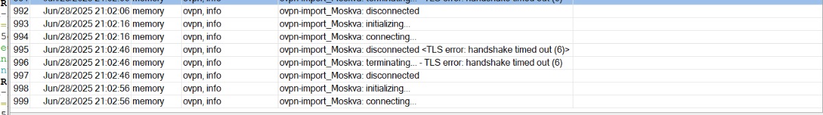

  2. Что выяснил в ходе эксперимента: 1) VPN подымается не надолго. Скорость при этом дает 10Мбит. При этом в кабинете я не вижу того, что железо заняло слот. Потом VPN отрубается. Данные с роутера. [admin@MikroTik] > /interface ovpn-client print Flags: X - disabled; R - running; H - hw-crypto; Ta - tls-auth; Tc - tls-crypt 0 name="ovpn-import_Moskva" mac-address=FE:16:E9:4A:66:D1 max-mtu=1500 connect-to=location-pub-kl--russia-moscow.aura-servers.com port=1194 mode=ip protocol=udp user="1********************4" password="b******************7" profile=default certificate=none verify-server-certificate=no tls-version=only-1.2 auth=sha1 cipher=blowfish128 use-peer-dns=no add-default-route=yes route-nopull=no disconnect-notify=no [admin@MikroTik] > В логах: "TSL error: TLS error: handshake timed out (6) " По видимому не могут создать безопасное содинение. Судя по всему сервер включает VPN в Демо-режим ( ознакомительный триал?).

  17. https://forum.kaspersky.com/topic/не-работает-программа-the-bat-когда-включена-защита-kis-40463/
  18. KIS стал блокировать получение почты the bat 11 как решить проблему, самостоятельным поиском не нашел, те темы что были по теме не работают. Базы KIS Обновлены, перезагрузки были. the bat 11 последней версии. Буквально пару недель назад работало с KIS и на этой неделе просто перестало получать почту Блокает и gmail и yandex. Без KIS почта получается нормально почта Приветствие TLS не завершено. Удаленный хост принудительно разорвал существующее подключение
  19. Зашёл на дзен Никаких банеров не увидел
  20. Помогите настроить OVPN клиент на Микротике. Не получается настроить. Поддержка в чате отказывает в помощи по причине незнания. Что имеем: лицензию на VPN Secure Connection. Свободные места для новых подключений есть. Микротик RB2011iL-RM. Версия системы: 7.19.2 Делал по мануалу https://www.cyberforum.ru/mikrotik/thread3124256.html
