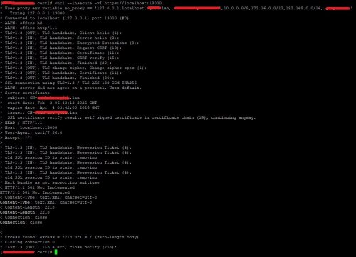

Переключить можно будет klmover -address ksc-server.domain.lan -ps 13000. Пробежаться по всем агентам через ssh. Тут хотя бы хоть как-то завести взаимодействие. Откуда подтягивается этот сертификат от февраля - не понятно. Просмотрел все сертификаты расположенные в /var/opt/kaspersky/ ни одного нет от февраля, все от марта. Что было между февралем и мартом 2025 г. точно не скажу, этим занимался другой человек, а он уволился. Единственное что этот человек вспомнил, что сначала ставил версию KSCL 15.2 а позже обновлил до 15.3. Когда именно это было - не понятно. Сервер виртуальный. Кроме этой проблемы больше ничего "не всплывает". Проблемы с "железом" менее вероятны. Тоже проверено. Пытаюсь цепляться к нужному KSCL. На клиенте резолвится по короткому и полному DNS-имени. Выдает тоже самое. Сертификат действует с 3 февраля 2025 по 4 апреля 2026. Результат во вложении. Сгенерировал новый сертификат командой klsetsrvcert -g ksc-server.domain.lan -t C -p 123qweASD изменились 2 файла /var/opt/kaspersky/klnagent_srv/1093/cert/klserver.cer и /var/opt/kaspersky/klnagent_srv/1093/cert/klserver.prk После перезагрузки сервисов KSC, CURL выдает тоже самое. KSC использует тот же сертификат от 3го февраля. В добавок вход через веб-интерфейс отвалился. Пишет "Сервер администрирования использует недоведенный сертификат. Перенастройте приложение, указав действительный сертификат, или обратитесь к Главному администратору" systemctl restart KSC* curl --insecure -vI https://server-ksc.domain.lan:13000 Судя по этой статье, klsetsrvcert может подменять сертификаты на сервере, только не понятно куда он сгенерировал новый сертификат.
