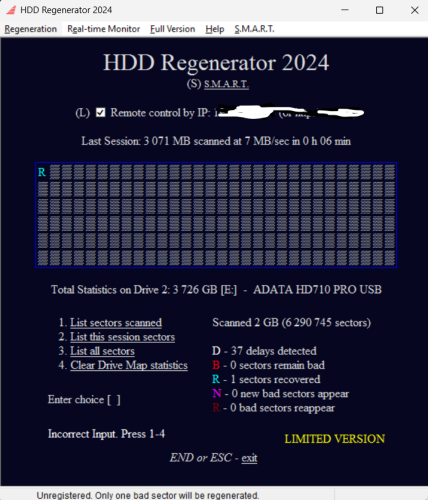

Al inicio no cargaba nada, pero lo puse en remote control y ya me apareció esto, no sé si como es la version demo, pero parece que funciona todo, igual de todos modos iniciare el proceso de la garantia, a ver que dicen
Si, pero el proceso de chequeo total puede tardar más de una hora, dependiendo del tamaño de tu disco, por lo pronto veo que ha aparecido una R, es decir, los sectores iniciales o arranque tenían daños, pero es posible que haya más dañados... por otro lado, el HDD Reg. es un programa de pago, y estás usando la versión limitada, así que no sé hasta qué punto te deberá usarla con todas las funcionalidades.

Fui a que lo repararan y le comente del programa y lo tenian, y lo dejaron por 8 hrs y ya detecta las computadoras la memoria, pero por la capacidad de 4 TB apenas iba como por el 20%, pero el programa si sirvio para mi caso, después planteare deja la memoria por mas tiempo. Pero por lo mientras recuperare lo mas importante
