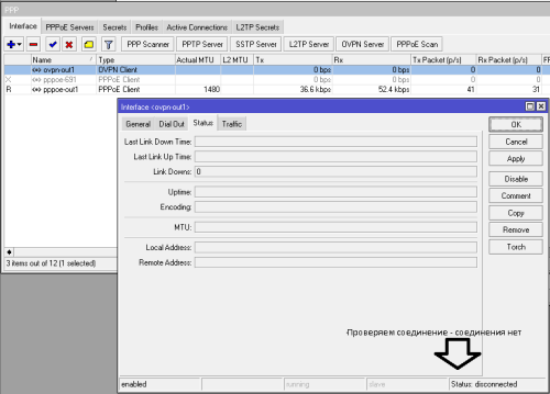

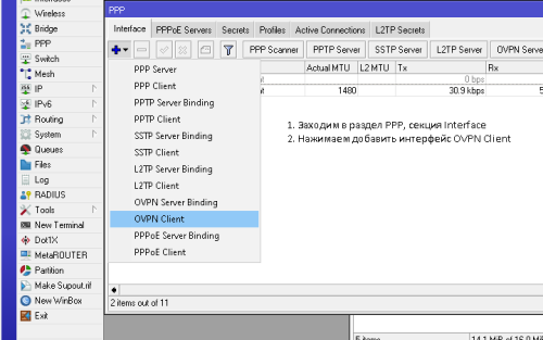

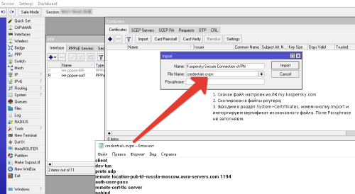

Здравствуйте, прошу помочь настроить доступ к Kaspersky Secure Connection в роутере Microtik.
Не могу настроить подключение через oVPN клиент - не подключается.
Данные роутера:
Модель: Mikrotik 951Ui-2nD
Версия ПО: 6.49.13
Присутствует поддержка oVPN
Мои действия пошагово высылаю вам в прилагаемых скриншотах.
Свободные лицензии на Kaspersky Secure Connection в ЛК на момент настройки присутствуют.
Поиск по форуму не дал ответа на вопрос как решить проблему.

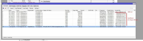

Проблема в том что Касперский генерирует сертификат сроком действия 100 лет, с 2022 по 2122 годы. А микротик воспринимает даты с 1970 по 2105г. Все что больше, отсчет начинается снова с 1970-го года. Из-за этого дата окончания действия сертификата меньше чем дата начала действия и поэтому сертификат считается не валидным.
Приложил скрин из mikrotik-а с тестовыми сертификатами со сроком действия от 10 до 100 лет
Обратился в техподдержку Касперского, посмотрим что ответят.
Edited by LonWolfius
Дописал ответ
