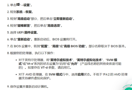

我按下图
找到CPU设置里 VT-d 并开启
可卡巴还开不了虚拟化
求助
