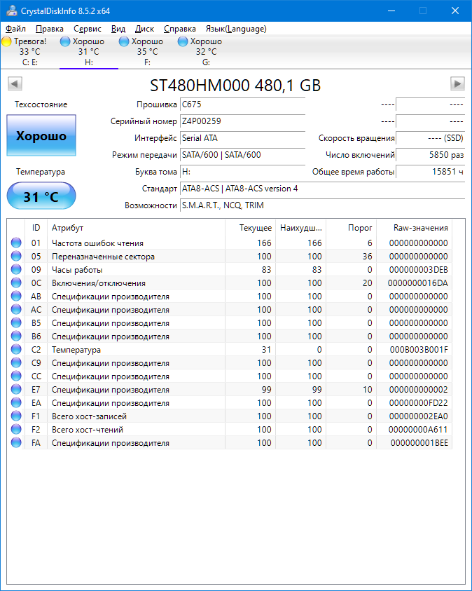

@ramakursk, напрашивается мысль, что проблемы с SSD. Покажите SMART SSD и системного диска - http://web-development.ru/faq/22.html

Три переназначенных сектора это еще конечно не смертельно, но возможно процесс будет прогрессировать.
Я бы еще во-первых проверил системные файлы:
Команда: sfc /scannow из командной строки, запущенной от имени администратора.
А во-вторых проверил бы системный диск на ошибки. Штатным chkdsk-ом (http://web-development.ru/faq/23.html) или Викторией (http://hdd.by/victoria/).

считал что HDD надежнее по сроку эксплуатации.
Ваши скриншоты с результатами CrystalDiskInfo доказывают обратное.
