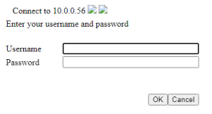

Антивирус блокирует нормальный доступ к веб-интерфейсу некоторых моделей коммутаторов D-Link.
Пример: модель коммутатора D-Link DES 1210-28/ME, аппаратная ревизия B3, версия прошивки 10.02.R064B.

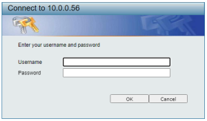

В прилагаемых файлах - скриншоты веб-страницы аутентификации при включённом и при выключенном антивирусе KES 11.11.0.452 AES256. Наблюдается на IE/Edge/Chrome (все - актуальные версии).
HTML-код самОй страницы - не изменяется. Включение защиты - немедленно "ломает" отображение страницы, а также либо блокирует, либо изменяет, передачу введённого имени пользователя и пароля, поскольку при включённом антивирусе после ввода и нажатия кнопки выдаётся сообщение о том, что сайт не ответил либо сбросил подключение (зависит от браузера).
После выключения защиты нормальное отображение страницы восстанавливается приблизительно через 2 минуты (похоже на устаревание чего-то в кэше).

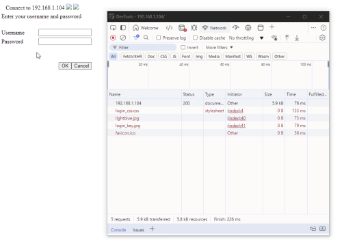

PS: дело происходило на:
DES-1210-28 A1 (fw:5.30.B022; hw:A1), с прошивкой DES-1210-28_A1_5_30_B022(0326100725).hex (прислана ТП D-Link, как самая последняя из возможных).
Картина примерно такая: режутся зачем-то css
