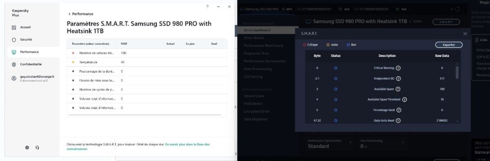

Bonjour ,
Kasperky Plus me dit que mon SSD est critique, or l'appli Samsung me dit qu'il est en bonne état.
Voir Capture ci-joint
Dans l'attente d'une réponse
Cordialement
@GTOMTOM Bonjour,
Apparemment vous utilisez Samsung Magician.
Avez-vous vérifié avec :
→ Le test de surface "chkdsk c:"
→ La version portable de CrystalDiskInfo
Bonjour Berny
Le Chkdsk aucune erreur.
CrystalDiskInfo : résultat ci-dessous Bon 100 %.
@GTOMTOM
Entre-temps un Moderateur sur le Forum Samsung confirme un problème au niveau du firmware et indique qu'une MAJ est disponible dans l'aplication "Samsung Magician".
Bonjour
Les problèmes résolus via le firmware sont pour les 980 Pro 2To et les 990 Pro
Et ça concerne l'indication de l'usure prématuré du SSD, l'état de santé (info SMART)
Pas de nouvelle mise a jour pour le 1To, j'ai la dernière mise a jour du 1To.

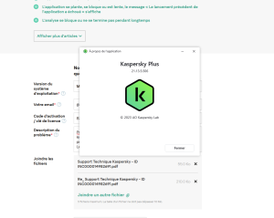

Bonjour,
J'ai téléchargé et installe la dernière version, le probleme persiste.
J'ouvre un nouveau ticket INC000015296327
Cordialement

Bonjour,
J'ai désinstallé la version 21.9.xx et installé la dernière version 21.13.5.506,  j'ai exactement les même problèmes qu'avec la version précédente.
Voir capture ci-dessous
Cordialement
