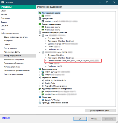

В центре управления для управляемых устройств в Реестре оборудования можно посмотреть данные по аппаратному составу, а также серийные номера установленных накопителей (дисков).
Серийные номера дисков с интерфейсом SATA/SAS отображаются корректно (совпадают с маркировкой, указанной производителем на корпусе).
Серийные номера дисков NVMe отображаются в виде длинной строки, состоящей из групп символов, разделённых символами нижнее подчёркивание. Эти серийные номера не совпадают с серийными номерами, которые указаны производителем на корпусах дисков. Если посмотреть серийные номера дисков NVMe с помощью программы AIDA64, то там данные отображаются корректно.
В чём может быть проблема? Есть ли решение?

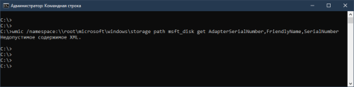

Использовать другое пространство имён, например, "\\root\microsoft\windows" и проверить, что вернёт:
wmic /namespace:\\root\microsoft\windows\storage path msft_disk get AdapterSerialNumber,FriendlyName,SerialNumber
Выполнил команду в командной строке:
Хмм, у Меня так:
AdapterSerialNumber  FriendlyName            SerialNumber
50055A77764E3B88     KINGSTON SKC3000S1024G  0000_0000_0000_0000_0055_A777_64E3_B885.
