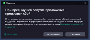

Переодически возникает такое сообщение.
Опущу вариванты которые я перепробовал, перейду сразу к самому последнему.
Поставил в комп чистый диск, установил windows 10 и kaspersky free, ошибка продолжает возникать.
Я так понимаю проблема в оборудовании, а не в чем либо еще.
Поддержка оказывается только для платных версий приложений. Нет уверененности что покупка лицензий решит эту проблему.
Может ктонибудь сталкивался с подобной проблемой?

Забыл написать, крашаться еще некоторые приложения. до переустановки всей системы: Thunderbird, Telegramm, вкладка в Chrome (если открыт YouTube), так же крашились переодически игры RE4, атомик херт. (если крашились игры, я не особо придавал этому значение, учитывая какая сейчас оптимизация у игр), а вот приложения крашиться стали все чаще и чаще.
Я думаю что проблема банально в видеокарте, но почему это так проявляться и каким образом она может крашить не GPU приложения

Я бы рискнул конечно предположить, что сбоит память, как по мне - это по поведению наиболее вероятно (если ОС у Вас не BSOD'ит, а то может Вы и про это забыли написать), но все же лучше идти на специализированные площадки. А то может просто - в сервис свозить...

судя по тому, что это все приложения работающие с сетью, то можно грешить на сетевую карту. Либо на нее саму, либо на драйвера. Но это только предположение конечно.
Обновил биос, сделал проверку оперативной памяти mdsched.exe, поменял термопасту на видеокарте + поменял кулера (видеокарта грелась до этого чрезмерно).

Похоже, что причина была в настройке частоты у оперативной памяти, сейчас на частоте 4000 МГц работает без ошибок и крашей приложений. На более высоких частотах - ошибки как из поста.

Теперь нужно разбираться, в чем именно проблема, сама память не идет выше 4000, контроллер памяти сбоит, может настройки индивидуальные, типа тайминги слишком зажали, может с четырьмя модулями оно не работает, а вот с двумя - пойдет, ибо все четыре модуля контроллер нагружают сильнее, чем один или два. Но это уже отдельная тема.

4 модуля не запускаются выше 4800. если по одному или пара, то в 1 и 3 слотах они могут запуститься на 5600. я это дело не прогуглил изначально. но да не беда.
месяц назад у меня вернулись ошибки и участились слишком сильно. методом проб и ошибок мне удалось определить паттерн действий для вызова ошибки. гарантия на комненты у меня еще была: отвез в сервисный центр мать, опертивку и процессор. процессор мне заменили
выявить проблему стандартными действиями им тоже не удалось, только благодаря моему алгоритму и методом перебора компонентов удалось найти неисправленный компонент ?
проблема оказалась дейсвтительно в железе.
