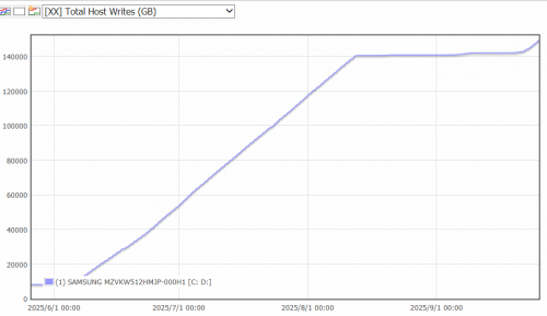

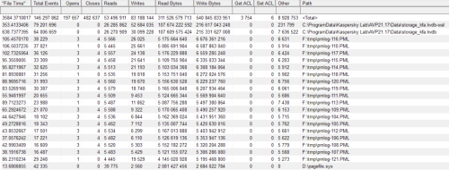

Внезапно обнаружил, что за несколько месяцев ресурс SSD стал таять на глазах - объем записи по smart несколько сотен терабайт. Запустил procmon, за сутки в"C:\ProgramData\Kaspersky Lab\AVP21.17\Data\storage_kfa.kvdb-wal" и "C:\ProgramData\Kaspersky Lab\AVP21.17\Data\storage_kfa.kvdb" было записано 216 617 043 248 и 215 331 627 008 байт соответственно.
Что делать?

но тут просто сам факт, касп есть на нескольких пк, и 17 есть, и 20, нигде такого не наблюдал, чтобы сотня терабайт улетала. причем сами файлы-то небольшие. что там такого могло происходить?
причем, когда я только заметил, отключил касп., поработал, вижу, запись вошла в норму, запустил его опять, и он не сразу начал опять себя так вести. ну ладно, буду дальше наблюдать.

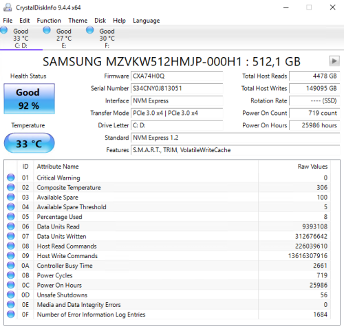

диск жалко. убился об какую-то фигню, хотя все еще показывает 92%. тоже непонятно, как можно 150Тб принять и остаться 90+.

7 минут назад, nkndkhnv сказал:
а сколько было до того?

этого нельзя было бы исключить, если бы не
2 часа назад, nkndkhnv сказал:
плюс-минус сходится.

44 минуты назад, andrew75 сказал:
99% с ~9Тб записанного.
