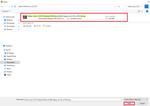

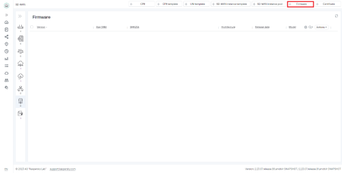

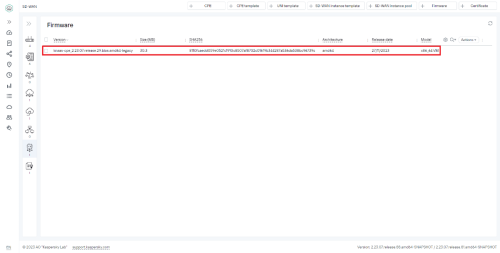

Для обновления CPE на новую версию прошивки необходимо эту прошивку загрузить. Для этого необходимо перейти в раздел SD-WANFirmware веб-интерфейса оркестратора. Нажать в верхней правой части экрана кнопку "+ Firmware".
В открывшемся окне проводника на рабочей станции пользователя платформы выбрать файл архива с новой версией ПО.
Дождаться завершения загрузки файла архива с новой версией ПО.

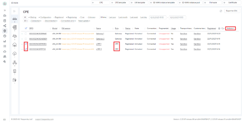

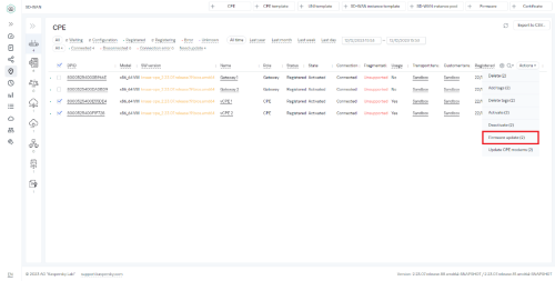

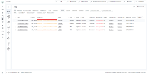

Перейти в раздел SD-WANCPE Inventory веб-интерфейса оркестратора, отметить одну или несколько CPE из списка, выделенных жёлтым текстом в поле SW version, выбрать Actions Update Firmware.

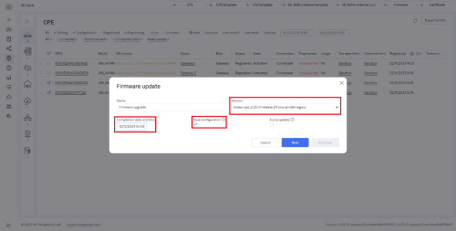

Выбрать нужную версию из списка загруженных версий, отметить опцию “Save the CPE configuration", не отмечать опцию “Force Update”. Важно! При обновлении KESR Model 1 в пределах релиза 2.1 (2.1 -> 2.1.1 -> 2.1.2 -> 2.1.3) необходимо отметить опцию “Force Update”.

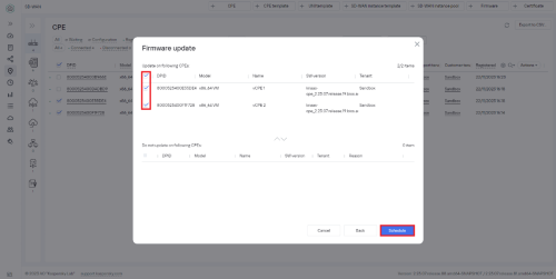

Ввести дату и время для планирования задачи по обновлению ПО в поле “Completion date and time”. Нажать кнопку “Next”, затем нажать “Schedule”.

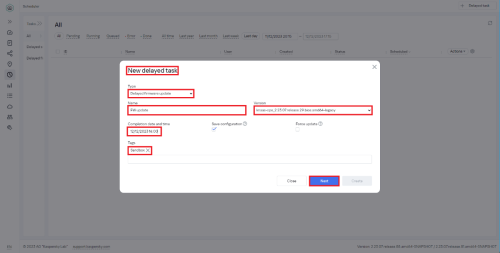

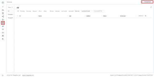

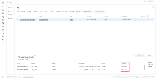

Перейти в раздел Scheduler веб-интерфейса оркестратора. В правом верхнем углу нажать кнопку "+ Delayed task".
В открывшемся меню создания новой задачи выбрать:
  • Type: Delayed firmware update.
  • Name: FW update.
  • Version: Выбрать версию ПО, загруженную на предыдущем этапе.
  • Ввести дату и время для планирования задачи по обновлению ПО в поле “Completion date and time”.
  • Отметить опцию “Save the CPE configuration".
  • В поле Tags выбрать тег, например по имени Тенанта.
Нажать кнопку Next.

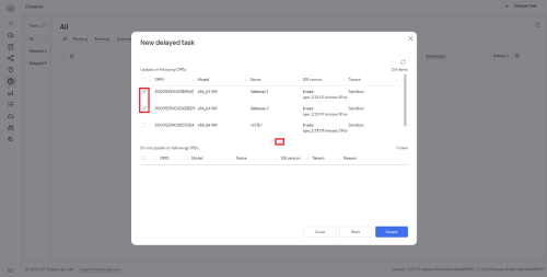

Откроется окно со списком всех устройств CPE, которые зарегестрированы с выбранным тегом в прошлом шаге. Устройства, которые не подлежат обновлению ПО, должны быть выбраны с помощью чекбоксов слева и перемещены вниз в список "Do not update on following CPEs" путём нажатия стрелки "вниз" в середине меню. Нажать кнопку "Create".

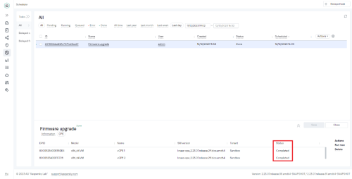

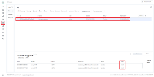

Перейти в раздел Scheduler веб-интерфейса оркестратора. Выбрать новую задачу по обновлению ПО "Firmware upgrade", перейти на вкладку CPE выбранной задачи. В процессе обновления устройства CPE перезагрузятся. После обновления на странице CPE появится статус обновления - Completed.
Перейти в раздел S D-WAN → CPE Inventory веб-интерфейса оркестратора. Убедиться, что для тестируемых устройств CPE, после выполнения задачи по обновлению ПО, отображается новая версия ПО в поле SW version, а устройства CPE находятся в статусе "Connected".
