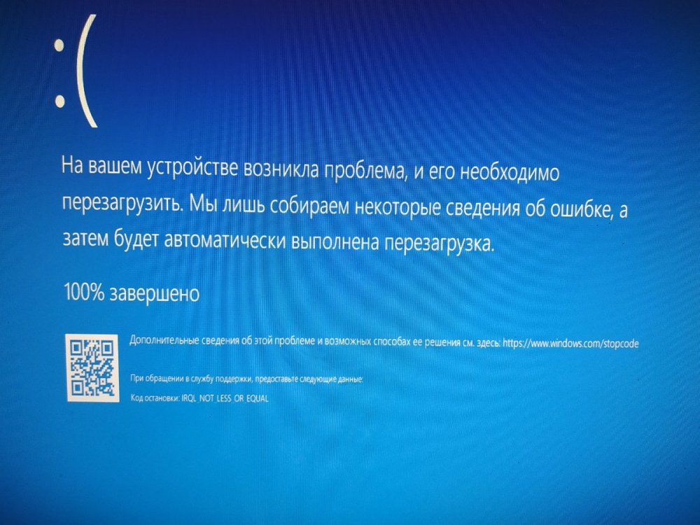

Добрый день.
Возникла следующая проблема:  При подключении USB преобразователя интерфейсов rs-232 компании Bolid при работающем Kaspersky endpoint security происходит вылет в синий экран мгновенно.
Операционная система - Windows 10 Pro , 22H2. Сборка ОС 19045.2546.
Версия Kaspersky endpoint security - 11.11.0.452
Хех, по скрину конечно много не нагадаешь...
Может дамп позволит прояснить ситуацию?
Может драйвер кривой/ не подписанный/ etc.

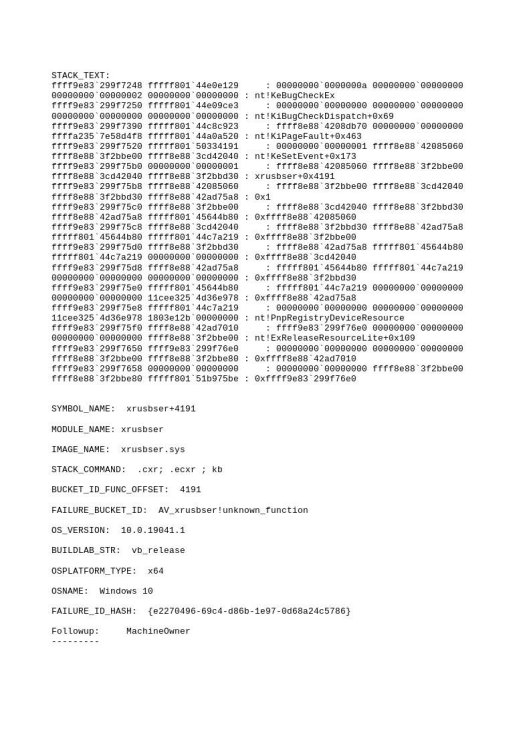

Программой BlueScreenView показывает ошибку по адресу ntoskrnl.exe+3fa090
Цифровую подпись драйверов отключал. Не помогло.
Так же ругается на драйвер
SYMBOL_NAME:  xrusbser+4191
MODULE_NAME: xrusbser
IMAGE_NAME:  xrusbser.sys.
При удалени драйвера проблема остается
