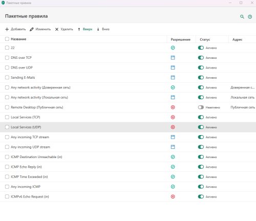

Если не сработает, то нужно будет добавить соответствующее пакетное правило и передвинуть его вверх списка.
https://support.kaspersky.ru/kis20/settings/protection/15163#block3

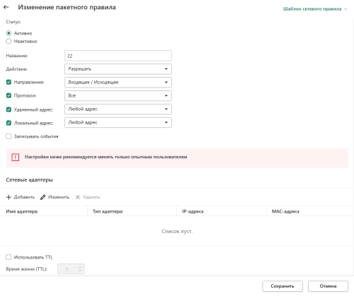

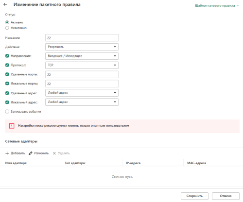

Если я все правильно понял, то я все сделал, пруфы выложил, не помогло.
Тишина:
Так щас доп. отпишу, я новое правило подредактировал - вроде получилось, сейчас проверю
не помогло

С правилами вы что-то намудрили.

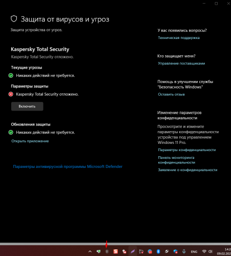

Нет, и у меня ощущение, что когда я приостанавливаю защиту, как будто-то KAS все равно продолжает выполнять роль защиты.

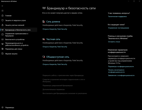

Просто я не могу добраться до настроек у Windows firewall
38 минут назад, ibleem сказал:
Чтобы активировался Защитник и Брандмауэр Windows, нужно приостанавливать защиту не на время или до перезапуска, а выбирать третий пункт "Приостановить".
И Вас просили проверить проблему при выгрузке АВ, то есть в трее выбрать "Выход".

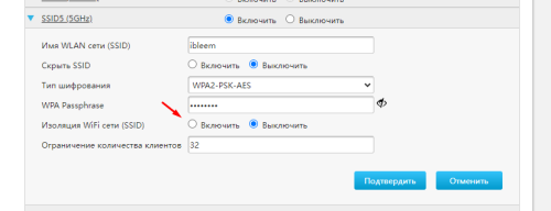

В итоге разобрался. Проблема была в роутере - в нем была включена изоляция сети.
Как понял? У меня 2шт, подключил к оба девайса к другому роутеру, и стало все хорошо.
Для меня пока загадка как мобильный телефон и deck работали в этой сети, но уже не буду ковыряться.
